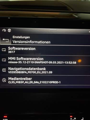

Kann mir irgendjemand bitte sagen, was nun die aktuelle MMI Version ist, ich hab 3611 drauf.
ich habe noch keine neuere gesehen, schaue Donnerstag nach, wenn ich meinen GT ausgeliefert bekommen habe
Ich habe 3617 drauf.
