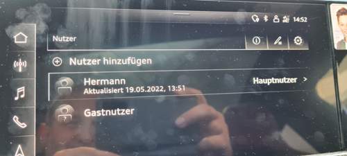

Ich glaubs nicht. Nach endlosen sinnlosen Telefonaten darf ich nun endlich der Nutzer meines Wagens sein.
20220519
na hervorragend :-), musstest du dich nochmal neu anmelden, eingeben, Einstellungen machen?
@NFreitag schrieb am 19. Mai 2022 um 19:07:26 Uhr:
Ja neu anmelden, dann ist er eben genau über diese "Hürde" drübergekommen, wo er immer abgebrochen hat. Danach wurden die Einstellungen mit myAudi synchronisiert. Ein paar Einstellungen habe ich verloren, aber nicht schlimm.

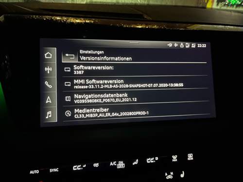

Bei meinem GT ist folgender Software Stand. Zulassung Mai 2021. Keine Probleme.
