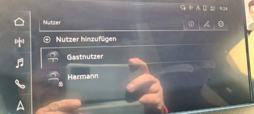

Ich hab auch die tollen Mängel mit dem MMI, war gestern schon 4 Stunden in der Hotline, heute auch wieder 1 Stunde.
Habe den Benutzer komplett gewechselt, sprich neue Mailadresse, Auto 2x auf Werkseinstellungen gesetzt.
Es hilft alles nichts, sie bringen es einfach nicht hin.

Mache testweise einfach mal "Passwort vergessen" und dann gib dir ein neues PW über den empfangenen e-mail Link.

Danke für den Tipp, das habe ich auch schon 2x gemacht, sogar das Passwort in der Länge verändert.
