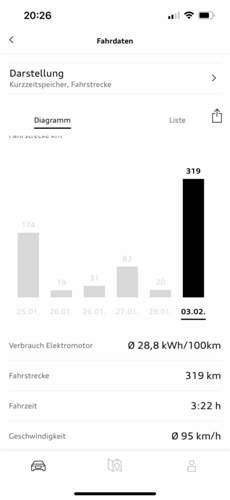

Hier mal ein Überblick über den Verbrauch heute, der Wagen ist einfach ein Traum. Kurz 10 Minuten geladen aber wäre eigentlich gar nicht nötig gewesen, Verbrauchstechnisch super für Winter und Sitzheizung plus 23 Grad eingestellt, Sitzheizung war am Schluss auf eins aber kann man nichts sagen wie ich finde und er wird ja vom Verbrauch noch wesentlich effizienter mit wärmeren Temperaturen.
Af6ebb28-7dc8-4a2e-a6f0-6113c1f05a85
@Fuchsi8910 schrieb am 3. Februar 2022 um 20:28:56 Uhr:
Danke für Deine Erfahrung. Der GT macht ja täglich Spaß 😁😁 Mit ohne Laden wärst Du aber auf den letzten Elektronen zum Ziel gekommen und hättest am Ende wahrscheinlich nur begrenzte Leistung und Komfort gehabt, oder? 😕🙁
…im Sommer - bei optimalen Bedingungen kann man auch an die 18kWh schaffen (mir letzten August passiert) - laut Bordcomputer ohne Ladeverluste gerechnet.
Ist schon sehr effizient der GT wenn man das durchhält und es nicht doch flotter laufen lässt😉

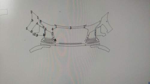

Um zurück zu Problemen zu kommen: Einige von euch fahren ja schon etwas länger GT (RS) und mich würde interessieren wie es mit dem Lack an der Front bei euch aussieht?
Mir ist aufgefallen, dass dieser doch sehr sehr empfindlich ist - sprich dünn und bekommt rasch Pickel vom Steinschlag und selbst Insekten schaffen es sich darin zu verewigen.
Und nein, ich fahre nicht hinten auf oder bin ein Drängler - es knallen auf der AB die Steine auch so auf einen ein wenn man gehörig Abstand hält. Zwei sehr gut sichtbare "Krater" werden vor dem Folieren bereits per Smart Repair entfernt - nach einem weiteren Winter sieht das wohl dann nicht mehr so schön aus. Und wir haben hier in D dieses Jahr kaum Winter...
Und - auch die schweren HPC Ladekabel hängen ja gerne an der vorderen rechten Seite dran oder reiben da mal dran - eigentlich fast immer...
Bevor nun noch weitere "Pickel" hinzukommen lasse ich den GT vorne folieren - Steinschlagfolie (transparent). Einmal komplett den gesamten Vorderwagen. Habe das an einem Porsche GT3 gesehen - oder besser nicht gesehen - das hat mich überzeugt.
Es gibt da mittlerweile auch eine Vorlage zum Ausplotten. Denn die Front des GT ist nicht gerade des Folierers Freude...
Siehe Anhang - leider nur ein Screenshot einer Vorlage aber man sieht gut aus wie vielen Teilen nur der Stoßfänger besteht. Der mittlere Teil geht übrigens nicht wegen dem Wabenmuster - das hält wohl nicht wirklich.
An den Seiten des GT habe ich keine erkennbaren Einschläge. Gab ja irgendwo einen Beitrag wo das auch angemerkt wurde, dass das am hinteren Radlauf sehr anfällig wäre - wohl auch beim Taycan. Aber hier klebt ja ein "Stückchen" Folie ab Werk und ich lade manchmal bei Porsche und habe mir auch die Brüder mal genauer angesehen (gibts halt auch mehr und schon länger auf der Straße) - keine wirklich erkennbaren Einschläge.
Der ganze Spaß kostet um die 1.800,- - nicht wenig aber wenns schön bleiben soll...
Was denkt ihr?
Front Folien Plot

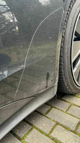

Bei Eigentum immer, bei Leasing muss man überlegen. Schau mal die Schweller unterhalb der Backen, direkt vor dem Hinterrad. Das wird dir nicht gefallen.
@mo_75 schrieb am 4. Februar 2022 um 11:11:37 Uhr:
@a5slac schrieb am 4. Februar 2022 um 10:16:24 Uhr:
... (mein blabla)
Ist Leasing aber möchte keine Pickel haben - hatte zuletzt ordentlich Einschläge am S5 SB und das sah wirklich bescheiden aus. Rückgabe Leasing war zwar kein großes Thema.
Also bei mir noch keine Einschläge oder Kratzer an der Seite. Gut auf dem Foto ist es hässlich dreckig aber ich konnte noch nichts entdecken. Lack OK - Schweller sind ganz unten etwas angegriffen. Mal nach der nächsten Wäsche genauer hinschauen. Werde ich wohl gleich mit folieren lassen - besser ist.
Danke.
Schweller Steinschlag?
