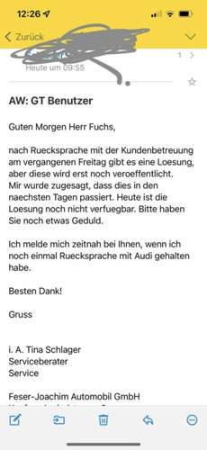

So heute Antwort vom Händler erhalten zwecks Benutzer Siehe Anhang, was soll ich dazu jetzt sagen?

@Fuchsi8910 schrieb am 31. Januar 2022 um 12:27:38 Uhr:
Ich könnte mir vorstellen, dass an einer Lösung gearbeitet wird, welche implementiert werden kann, ohne das ein Techniker von Audi da vorbeikommen muss, wie dies bei a5slac der Fall glaube ich war.
Entsprechend bedeutet dies ffür Audi nicht so einen enormen finanziellen Aufwand, wie jedes einzelne Auto durch einen Techniker Vorort zu reparieren.
Ich würde von Audi einen genaueren Zeitraum verlangen und wenn dieser akzeptabel ist auf die Lösung warten.
Hab mit ihr nochmal telefoniert, wie oben geschrieben von ihr soll die Lösung von Audi diese Woche an die Händler gehen. Bin gespannt ob das Problem damit wirklich endlich der Geschichte angehört.
