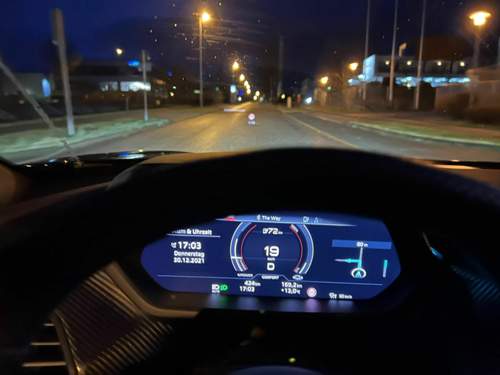

Hi.
Habe die Tage meinen neuen RS etron GT abgeholt.
Alles super so weit, außer ein Problem mit dem Head up Display.
Selbst wenn ich Navi “Manöver” oder “Immer” unter den HUD Anzeigeinhalten aktiviert habe, und eine Navigation läuft, zeigt er im HUD nur den Straßennamen aber keine Pfeilgrafik an.
Kennt ihr das Problem mit der fehlenden Pfeilgrafik?
Kartenupdate ist aktuell.
Nach MMI Hard reset (zwei Finger auf Uhrzeit), ging es für 2 Sekunden, seit dem ist die Pfeilgrafik wieder weg.
VG. Tom

Ist wohl ein bekanntes Problem und hat meiner auch. Bekomme das Anfang Januar gelöst.
@NMN schrieb am 31. Dezember 2021 um 13:47:39 Uhr:
OK, das klingt gut. Dann melde ich mich mal zum Service an.
