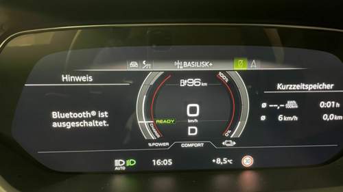

Hallo zusammen
Habe schon länger das Problem, dass häufig die Bluetooth Verbindung zum Handy nicht geht direkt ab Start. Teilweise dauert es bis 3min bis ich das Handy nutzen kann. Manchmal ist es sogar so dass gar keine Verbindung zustande kommt bis zum nächsten Start. Ein Reset vom MMI hilft in den meisten fällen.
Habt ihr das auch?
Und dann ist auch dein Status beim Navi nicht „Online+“. :-)
Ja. Habe ich häufig. DISS ist geöffnet. Aber noch kein fix da. Werk sagt, man hat noch keinen Termin. Ist eigentlich mein letztes großes Problem.
@pmarquis Danke für deinen Post! Habe das gleiche Phänomen, nicht immer aber sehr oft. Muss auch ca. 2-3 Minuten warten bis ich telefonieren kann. Habe e-tron 55 mit MY21 und iPhone13. Seit längerem ist das so….leider!

Hallo zusammen
Habt ihr das auch?
Hatte das paar Mal am Anfang als ich noch kein CarPlay genutzt hatte. Nutze ausschließlich CarPlay welches bei mir recht zuverlässig funktioniert.
Erst mit iPhone 12 und nun 13 - ab und an dauert die Verbindung nach dem Start etwas länger aber nie länger als gefühlt 30-40 Sekunden…
Aber insgesamt ist das MMI mal so mal so - zuverlässig ist anders und ab und an einen Reset machen hilft.
