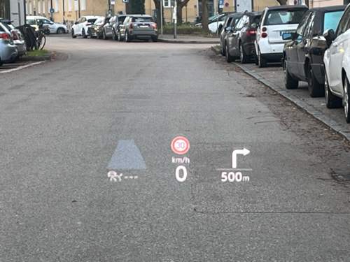

Anhängend ein Bild vom HuD in folgender Situation: 30er Zone, nächste Abbiegung auf der Route in 500m rechts, bis dahin kommen noch 4 (!) weitere Abbiegemöglichkeiten nach rechts, dennoch zeigt das Navi bereits jetzt den Pfeil nach rechts.
Das irritiert und der Pfeil wird meiner Erinnerung nach erstmals mit Sw1985 so angezeigt.
Wo liegt der Fehler oder „neuester Stand der Technik/Software“?
Da steht doch in 500 Metern.
Fährst du vorher an einer Abbiegung vorbei, steht da ja immer noch eine gewisse Meterzahl. Somit wird noch nicht abgebogen. Erst wenn da die 0 steht. Die Anzeige ist ja nur eine Ankündigung.
Meiner Meinung nach kein Fehler.
Man wird doch wohl wissen was 30 Meter oder 500 Meter sind. Das ist ja nun schon meckern auf hohem Niveau. Fahr doch Mal eine Woche ohne Navi mit dem guten alten Falk Faltplan🙂
Ja, aber auf den nächsten 500m geht es noch 4 Kreuzungen geradeaus. Daher müsste der Pfeil mE zunächst geradeaus zeigen. Und so war es nach meiner Beobachtung bisher auch.
Nein muss er nicht, gestern bin ich BAB gefahren, der Pfeil sagte im HUD, nach rechts in 45 km. Da fährt man doch auch nicht die nächste Ausfahrt raus? Ist doch das gleiche.
@hans1104 schrieb am 30. November 2024 um 10:54:41 Uhr:
Das ist mit Software 1949 / 1941 nicht anders. Unter der Zahl ist ein Balken der langsam kleiner wird. Von daher ist das a) Absicht und b) auch sinnvoll.
Ja, nur für mich keine sinnvolle, sondern irritierende Navi-Ansicht. Da haben wir offensichtlich
unterschiedliche Meinungen und Wahrnehmungen auch bzgl Sw1941.
die navi anzeige im HUD ist völlig korrekt. du nimmst die anzeige ja auch, um dich in die richtige spur rechtzeitig! einordnen zu können.
beispiel: 2 spuren gerade aus und links kommt dann eine abbiegespur. wenn du erst ein paar meter vorher die spuren zum abbiegen wechselst...
Danke für eure Einschätzungen. Ich werde mich dann mit diesem Erste Welt-Problem arrangieren. Ansonsten bin ich mit Sw1985 auch zufrieden.
