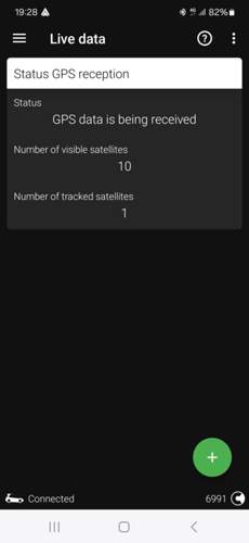

Ich habe über Weconnect ein neues Konto erstellt, die App gelöscht und das Auto erneut über Chassis registriert.
Aber ich sehe, dass das Problem vorliegt, ich kann über obdeleven etwas anderes versuchen.
Ich hoffe, einige Antworten zu hören, damit ich etwas ausschließen kann, bevor ich zum Händler gehe, bei dem das Auto nicht mehr unter Garantie steht.
Ich habe mir Live-Daten von obdeleven angesehen. 1 aktiver Satellit von 10. versucht auf 2 zu gehen und fällt immer wieder auf 1 zurück.
Ich denke, die Antenne funktioniert nicht richtig. Die Antenne besteht aus zwei Teilen, dem schwarzen oben auf dem Auto und im Auto darunter befindet sich ebenfalls eine Einheit. Müssen Sie beide ersetzen? Das Auto ist 4 Jahre alt. Wird dies von der Garantie abgedeckt?
