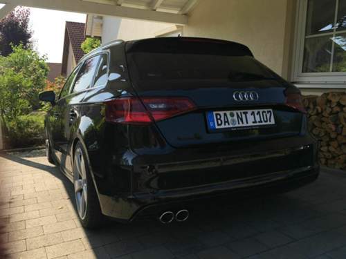

wie ich ja bereits sagte,habe ich heute den wagen bei H&R abgeholt ...leider haben sie vergessen die stabis zu verbauen 🙁 aber gut,so ist's jetzt leider nun...
er fährt sich klasse...wie erwartet...und steht auch gut aufe räder 😁 (und ich weiß,was jetzt teilweise für kommentare kommen werden 🙂 )
ich habe auf die schnelle ein paar fotos vom wagen gemacht...also nicht meckern 😉

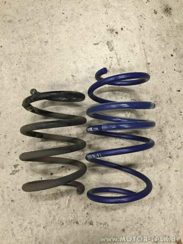

Ich meine hier gelesen zu haben, dass die *Alten* gelb waren und die Neuen nun blau sind.

Hier mal S-Line Feder vs tiefe H&R Feder mit Umwicklung (neue Versuon).

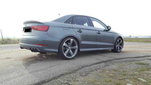

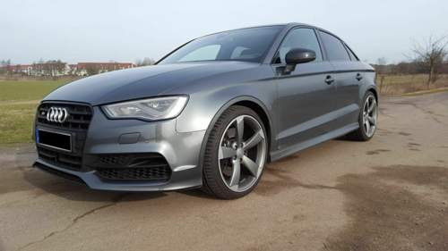

Hätte vieleicht irgendjemand ein foto von einem A3 8V mit den Tiefelegunsfedern on H&R TIEFE VARIANTE, und den originalen 18" rotor felgen ?
Danke 😁
Kann dir leider nur mit den silbernen Rotoren in 8x18 anbieten, hinten sind 10er Distanzscheiben verbaut.

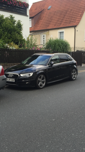

So, endlich habe ich es mal geschafft, die H&R Federn einbauen zu lassen. Hatte nämlich noch Probleme mit der Rasterlenkung und wollte das erstmal behoben haben.
gemessene Höhe Serie Magnetic Ride:
vorne links: 361mm vorne rechts: 362mm
hinten links: 346mm hinten rechts: 347mm
gemessene Höhe Magnetic Ride mit H&R Federn+ Federunterlagen vom Cabrio:
vorne links: 335mm vorne rechts: 335mm
hinten links: 332mm hinten rechts: 333mm
Gemessen von Radmitte bis Kotflügelkante bei 3/4 Tankinhalt. Diese Messwerte nur als Anhaltspunkt nehmen, lasst sich nicht so toll messen.
Anbei noch ein paar Bilder unmittelbar vor und nach dem Einbau. Übrigens, die Originalen Federunterlagen sahen echt ziemlich "benutzt" aus, diese hatten 2-3 mm tiefe Druckstellen von den Federn. War echt nötig diese zu wechseln. Bilde mir auch ein, ein leichtes Polter von hinten vor dem Einbau wahrgenommen zu haben, dieses Poltern konnte ich bis jetzt nicht mehr Feststellen. Allgemein bin ich sehr zufrieden mit dem Ergebnis, auch von der Härte her ist alles noch im grünen Bereich.
