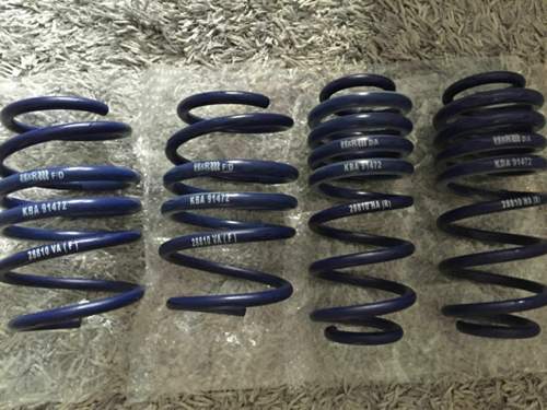

Hat evtl. jemand ein Sportback mit Ambition Fahrwerk also -15mm und die 30-35er Federn von H&R verbaut? Würde das erstmal sehen wollen bevor ich mir die bestelle. Die 45er scheinen mir etwas zu tief zu sein.
Heute angekommen 🙂 mache nach dem Einbau ein paar Fotos (;

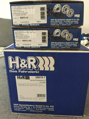

Heute habe ich meine H&R Federn einbauen lassen, mit der Optik bin ich mega zufrieden. Auch die doch leichte Angst das es zu hart wird, hat sich für mein Empfinden nicht bestätigt. Es ist minimal härter/Strafer aber immer noch ok, und vor allem Alltagstauglich geblieben. Aktuell sind immer noch Winterfelgen drauf, wo bei diese auch nicht die hässlichsten sind 🙂 . In Ca zwei Wochen kommen Sommerfelgen mit Distanzscheiben hinten 20mm und vorne 15mm.
