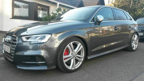

wie ich ja bereits sagte,habe ich heute den wagen bei H&R abgeholt ...leider haben sie vergessen die stabis zu verbauen 🙁 aber gut,so ist's jetzt leider nun...
er fährt sich klasse...wie erwartet...und steht auch gut aufe räder 😁 (und ich weiß,was jetzt teilweise für kommentare kommen werden 🙂 )
ich habe auf die schnelle ein paar fotos vom wagen gemacht...also nicht meckern 😉

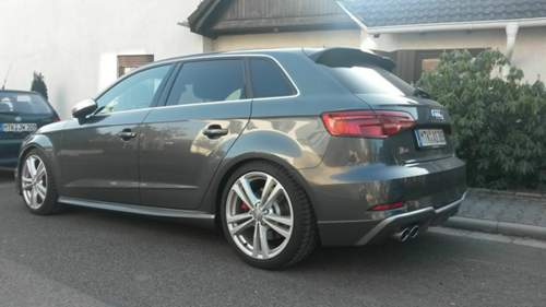

Hab es auch gewagt... H&R Feder mit 25mm Tieferlegung, sowie Distanzscheiben vorne 10mm pro Seite und hinten 15mm. Hat ca 3-4 std inkl. Achsvermessung gedauert. Hab auf den ersten Kilometern keine Verhärtung der Federung bemerkt, worum ich sehr froh bin. Sieht meiner Meinung nach deutlich besser aus. So sollte er ab Werk aussehen. Bin gespannt wie er dann mit den 19" Sommerrädern ausschaut.
Hängearsch ist auch weg. Ist jetzt vorne und hinten exakt gleich tief.

Hasst du noch mehr Bilder ???
Auch wenn ich kein Freund von Tieferlegungsfedern bin steht er deutlich besser da 😉
Mal kurz mit dem Handy vor die Tür gegangen. 😛
+2
Danke für die schnellen Bilder 😉
Sieht Super aus !!!

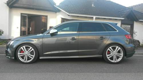

@Gossko schrieb am 22. Januar 2017 um 14:24:47 Uhr:
perfekte Höhe 🙂
wieviel mm in der Höhe hat es effektiv ausgemacht? Die 25mm beziehen sich auf dein Mag.ride oder das S3-Standardfahrwerk?
25mm beziehen sich auf S3 mit MR. Bei mir waren es ca 22mm. Wird sich denke ich noch 1-2mm setzen.

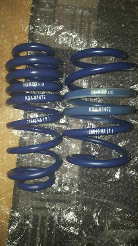

Heute kamen meine H&R Federn an, kann mir bitte jemand bestätigen, dass es sich um die überarbeitete Version handelt. siehe Bild...
20170124-150728
So sahen meine auch aus. Glaube die Vorgänger hatten eine andere Farbe. Sollte daher passen.
