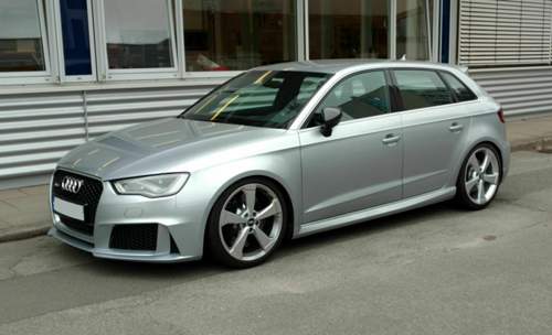

So, hier Mal ein Bild zur Abwechslung nachdem das Fahrwerk letzte Woche eingebaut wurde.
Mein RS3 mit Bilstein B16 PSS10.
Y2qqfm8d
Ich fahre ein a3 8v von 2013 drei türer.
Habe das s Line sportpaket. Und das Fahrwerk nicht abgewählt. Hab ich nun 15 oder 25 mm tiefer?
Weiß es leider nicht mehr und in den Kauf Papieren steht nur s Line sportpaket
Hey sieht krass aus, wie tief ist das eingestellt ?
