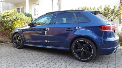

wie ich ja bereits sagte,habe ich heute den wagen bei H&R abgeholt ...leider haben sie vergessen die stabis zu verbauen 🙁 aber gut,so ist's jetzt leider nun...
er fährt sich klasse...wie erwartet...und steht auch gut aufe räder 😁 (und ich weiß,was jetzt teilweise für kommentare kommen werden 🙂 )
ich habe auf die schnelle ein paar fotos vom wagen gemacht...also nicht meckern 😉

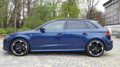

Hier mal ein Foto mit den 45er Federn von H&R. Härte ist fast gleich geblieben. Bei etwas höheren Unebenheiten find ich es auch noch ziemlich angenehm.
Habe mich für eine dezente Tieferlegung für mein Magnetic Ride entschieden, und dabei die
Eibach Pro-Kit VA 20 mm / HA 10 mm einbauen lassen.
Des Weiteren sind H&R Spurplatten vorne pro Rad 10mm / hinten pro Rad 15mm verbaut.
Fahre das MR fast immer im Dynamic Mode, durch die Federn ist das Fahrwerk nochmals ein klein wenig härter geworden.
Bild 1: MR
Bild 2: MR/Eibach
MR
MR/Eibach

Meiner Meinung ist der Unterschied kaum zu sehen, und deshalb wäre es mir das Geld nicht wert gewesen.
Na man sieht schon einen Unterschied. Allerdings hätte ich noch eine Stufe mehr genommen.
Es ist immer noch ganz gut Platz zw. Reifen und Koti.
@kennex ja da hast du recht ein paar mm wären noch gegangen,
bin aber mit der Höhe sehr zufrieden. Sollte in etwa die Tiefe des s-line Fahrwerk sein.
Wer ihn noch etwas tiefer und die Eibach Federn verbauen möchte, sollte dann die Sportline nehmen.
