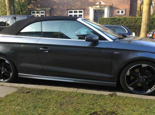

wie ich ja bereits sagte,habe ich heute den wagen bei H&R abgeholt ...leider haben sie vergessen die stabis zu verbauen 🙁 aber gut,so ist's jetzt leider nun...
er fährt sich klasse...wie erwartet...und steht auch gut aufe räder 😁 (und ich weiß,was jetzt teilweise für kommentare kommen werden 🙂 )
ich habe auf die schnelle ein paar fotos vom wagen gemacht...also nicht meckern 😉

Sicher?
Ich mache morgen mal noch ein paar Fotos von der Seite.
12 mm pro Seite vorn und 15 hinten kommt mir etwas viel vor.
Wie gesagt, ich habe davon Null Ahnung.
Nein da ist dann immer noch Platz. Vertrau mir, ist perfekt bündig. Hinten würden auch 40 gehen und vorn 30 aber das sieht nicht mehr schön aus
@Audi-A3-8V schrieb am 18. März 2016 um 21:44:35 Uhr:
Wenn du dich durch den Spurplatten-Thread liest wirst du sehen, dass die meisten 20 VA und 30 HA genommen haben.
