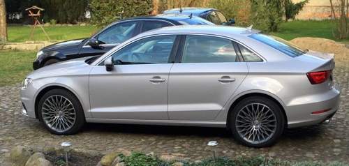

Nabend zusammen,
Ich plane meine A3 Limousine 2.0TDI, ohne Quattro, auch dezent tiefer zu legen. Serienmäßig habe ich das Dynamikfahrwerk drin, was in Kombination mit meinen neuen Felgen sich zwar schön fährt, aber etwas komisch ausschaut:-)
Generell tendiere zu Eibach Pro Kit Federn, weiß aber nicht genau welche Höhe die Federn haben sollten. Soll eben dezent bleiben und der Fahrkomfort nicht drunter leiden. Würden 30mm tiefer einen guten Kompromiss darstellen?
Gibt es Andere hier im Forum mit der gleichen Ausgangssituation?^^
Liebe Grüße
Also wenn du die 30er Feder nimmt würde er nur Ca. 15mm runterkommen. Das würde mir persönlich zu wenig sein, für das Geld. Ich hab oben ja ein Bild reingestellt mit den 45er Federn von H&R. Ist aber ein Sportback. Der Fahrkomfort hat sich kaum verändert.
Letztlich 15mm tiefer wäre wie ein Tropfen auf nem heißen Stein. Sehe ich es richtig, dass du auch das Dynamikfahrwerk drin hast? Wenn die endgültige resultierende Tiefe übertragbar wäre auf meine Limousine, dann wäre ich wohl zufrieden:-)
Das Dynamikfahrwerk hat aber keine Tieferlegung ab Werk. Also würde man mit 30er Federn doch auch 30mm runter kommen?
Ist das Dynamikfahrwerk nicht das Sportfahrwerk? Wenn der Wagen von Werk aus keine Tieferlegung hat wird er auch 30mm tiefer kommen.
Ne, Dynamik is des Standard Fahrwerk. Sportfahrwerk is mit -15mm. Sline Fahrwerk -25mm und Magnetic Ride auch -15mm. Dann gibts noch des Schlechtwegefahrwerk aber weiß grad net wieviel höher des is als standart aber des will eh keiner 😁
Genau. Dynamikfahrwerk ist +- Null von der Höhe. War gestern zur Werkstatt und die machen mir ein Angebot mit Eibach Federn 40mm.
