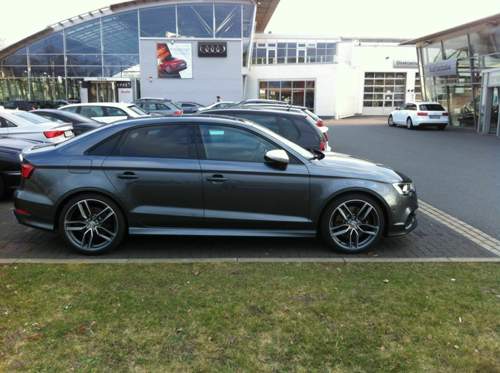

wie ich ja bereits sagte,habe ich heute den wagen bei H&R abgeholt ...leider haben sie vergessen die stabis zu verbauen 🙁 aber gut,so ist's jetzt leider nun...
er fährt sich klasse...wie erwartet...und steht auch gut aufe räder 😁 (und ich weiß,was jetzt teilweise für kommentare kommen werden 🙂 )
ich habe auf die schnelle ein paar fotos vom wagen gemacht...also nicht meckern 😉

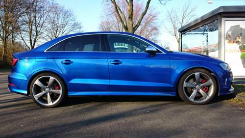

H&R -Federn und Magnetic Ride...
Heute alles wie vorgenommen erledigt...
Auto gewaschen, Spurplatten drauf und Sommerräder montiert...
Platten sind übrigens von Eibach, vorn 22mm /Achse, hinten 30mm /Achse;
Ich finde das Ergebnis perfekt...!!
Was sagt Ihr...??
Die Saison kann beginnen,
Grüße Ralf
So soll meiner auch aussehen. Habe auch MR und bereits Spurplatten (vorne 20mm/Achse, hinten 30mm) drauf. Nun meine Fragen:
Gab es Probeleme mit der Eintragung wegen den verbauten Spurplatten?
Schleift bei starken Bodenwellen irgendwas?
H&R gibt als Tieferlegung gegenüber MR ja 25/25mm an, passt das in der Realität?

Bisher wurden nur die Winterräder mit der Tieferlegung eingetragen.
Die Sommerräder habe ich erst gestern Nachmittag montiert.
Bin eben mal ordentlich über Land gebügelt, da schleift nichts..
Denke die Eintragung geht ohne Probleme von Statten.
Das angegebene Maß der Tieferlegung passt einigermaßen
Vorn ist er 30mm und ht. ca. 20mm runter gekommen.
Grüße Ralf

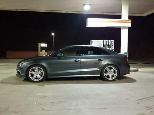

Bei meiner S3 Limo mit Magnetic Ride kamen heute auch H&R Federn rein... Hinterachse wurden die 4mm stärkeren OEM Federunterlagen verbaut (Danke nochmal an den User '106Auto' für den Tip!) Kein Hängepopo bei randvollem Tank 🙂
Mit den normalen Federunterlagen wäre evtl. ein minimaler noch gewesen. So find' ich es momentan (für Federn) perfekt. Nur nen schlechtes Handypic entstanden 2 km nach dem Einbau:
H&R Federn MR S3

Keine Ursache ,sieht gut aus bist du auch zufrieden mit den Federn ,Härte etc ...

Super Kombi & die Farbe erst !! Einfach genial.
Bin mal auf die 20 Zöller gespannt.
Bin froh das ich mir auch die 19 Zoll Rotoren für den Winter geholt habe...

Jepp, alles schön. Kann keine Geräusche o.ä. wahrnehmen.
Härte, klar etwas straffer als mit Serienfedern, aber alles im erträglichen Rahmen 🙂
thomas...
...das schaut gut aus und für "nur" federn steht er gut aufe räder 😉
