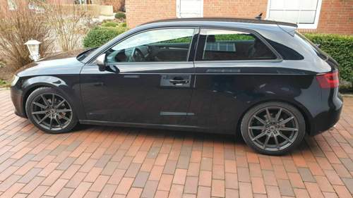

Ambition Fahrwerk mit H&R 30er Federn inklusive Federunterlagen vom Cabrio. Steht perfekt da und ist etwas straffer geworden, aber alles im Rahmen. Bin sehr zufrieden. :-)
Wie dick waren die vorigen Federunterlagen und wie dick sind die neuen?
