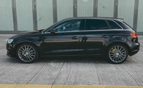

Endlich, nach langem warten sind seit vorgestern endlich Federn drin. Optik gefällt mir sehr gut, macht einiges her. Fahrgefühl ist auch härter aber noch leicht ertragbar.
Sind Eibach 30/30. Sollten sich in den nächsten 1-2 Wochen noch etwas setzen so wie ich das verstanden habe.

Also ich hatte als erstes die Einfach Pro Kit Federn ( leider keine Fotos auf dem Phone) war eigentlich zufrieden. Jedoch als ich das erste mal beim TÜV war wurde der mir verwehrt da vorne rechts die Feder gebrochen war. Habe dann die H&R verbaut( siehe Bild) Die waren tiefer als Einfach das Auto ließ sich meiner Meinung nach besser fahren. Hab die nun auch getauscht und ein KW V3 verbaut da mir das gepolter der Seriendämpfer auf die Nerven ging.

Hab die Eibach federn drin 35/30. sind komplett alltagstauglich und du musst nur die Scheinwerfer nachstellen lassen.
