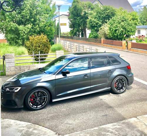

wie ich ja bereits sagte,habe ich heute den wagen bei H&R abgeholt ...leider haben sie vergessen die stabis zu verbauen 🙁 aber gut,so ist's jetzt leider nun...
er fährt sich klasse...wie erwartet...und steht auch gut aufe räder 😁 (und ich weiß,was jetzt teilweise für kommentare kommen werden 🙂 )
ich habe auf die schnelle ein paar fotos vom wagen gemacht...also nicht meckern 😉

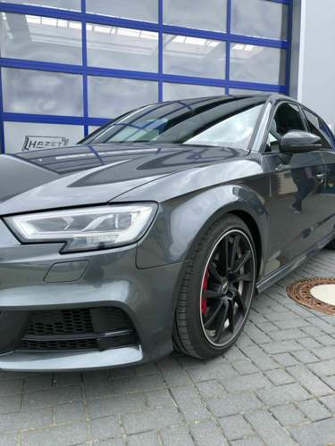

So, seit gestern sind Gewindefedern von KW und Spurplatten verbaut. Federn HA -15 mm, VA -20 mm
Platten HA je 15 mm , VA je 5 mm .
Reifen der Maße 225/40 R18 mit Felgen in 8,5x18 Zoll, ET 50.
Kannst bitte n bisschen was über die Gewindefedern berichten ... Komfort, Fahrverhalten, irgendwelche Geräusche, etc...
Hast Du Magnetic Ride?
@ES300 schrieb am 27. Mai 2020 um 17:03:49 Uhr:
Klar gern, bin erst ca 200 km damit gefahren aber was ich bisher sagen kann:
-Komfort: einen Tick härter, aber wirklich minimal. War mir sehr wichtig, da ich am Land wohne und die Straßen etwas holprig sein können.
-Fahrverhalten: etwas direkter und straffer. Muss aber dazusagen dass die Spurplatten und etwas veränderter Sturz auf der HA auch mit reinspielen.
-Geräusche: absolut keine, weder beim langsam fahren und komplett einlenken, noch beim über Bahnschwellen fahren..
habe kein magnetic Ride, hier würden die Gewindefedern ihren Vorteil noch mehr ausspielen.
Mir war aber wichtig, dass ich noch ein wenig Einstellmöglichkeit habe, was auch genutzt wurde. Vor allem um den gefürchteten Hängearsch zu vermeiden 😉

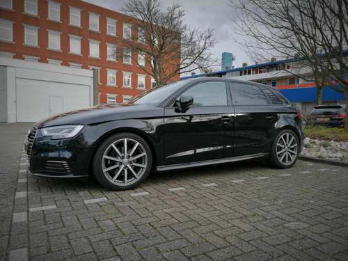

Bilstein B8 Komfort Stossdämpfer + Eibach Pro-Kit Federn.
Sehr angenehm zu fahren und schöne Optik...

I considered the B8 + Eibach Pro springs (=B12 kit), but the problem is:
The Eibach Pro springs, which I tried on my stock A3 E-Tron shocks, lowered the car around ~4.5/5.0cm.
According to the Eibach specs, it 'should' lower my A3 E-Tron around ~3.5/3.0cm, but it didn't....
The fender-to-ground height original is ~69cm.
The fender-to-ground height, after lowering with the Eibach springs, was ~64.5/64cm.
The lowest parts under the car were about 9.5cm from the ground, and this was to low on speedbumps/potholes/in towns...
If I would 're-use' my Eibach Proo springs with Bilstein B8 shocks, I guess I still have the same problem?
What is your fender-to-ground height?
I can't believe nobody makes a good coilover kit for the A3 E-Tron...
I added two photo's of my car, on stock suspension and on stock shocks+eibach springs.
Stock height
Stock shocks with Eibach Pro springs
