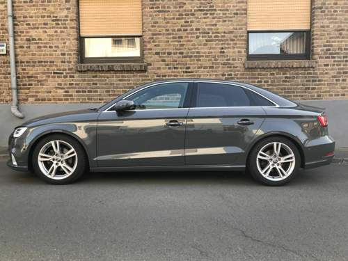

St hatte ich mir auch überlegt. Allerdings gibt es bei st glaube nur Federn mit gleicher tieferlegung für vorne und hinten. Würde gerne den Hängepo etwas verringern und dem entsprechend finde ich das man da bei eibach ganz gut bedient ist. Habe mich jetzt entschieden und werde die eibach pro Kit Federn nehmen. 35/25 mm ist die tieferlegung zum Serien Fahrwerk. In meinem Fall also noch mal 20/10 tiefer. Ich werde die Federn vermutlich nächsten Monat bestellen und auch einbauen lassen.

Ich denke das die Angaben bei den Federn wie z.B. 30/30, 40/40, usw. vom Serienfahrwerk ausgehen. Ich persönlich habe hier im Forum nach Bildern gesucht um eine Vorstellung zu haben wie tief es den wirklich wird mit den 40/40 Federn.
Ich würde mir da auch keine großen Sorgen machen bezüglich der Tiefe. Es ist noch genug Platz nach oben in den Radkästen und man schleift auch nirgends.
Lg 🙂
@Miilenko: So sieht das aus……
Gruß, Thomas
14136237-49a3-4cad-8f72-5d4e312106bc

Anbei 🙂
