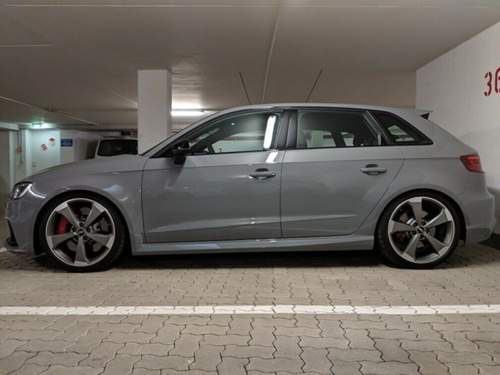

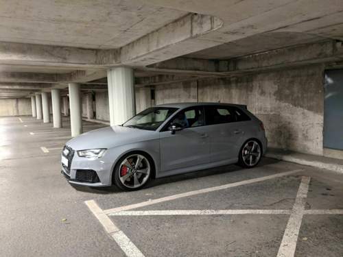

Fahrzeug: RS3 8v vFL Sportback
Serienfahrwerk: RS Fahrwerk ohne MR!
Federn: H&R (28 810 -3) (ABE gab es auf Nachfrage bei H&R)

Bei Amazon über H&R konnte ich die Federn (28 810 -3) unter dem Händler EK günstig schießen. Die Federn sind für den RS3 8V vFL Sportback mit und ohne Magnetic Ride. Es gibt keine zwei Versionen beim RS3, wie einige Leute denken.
Ich bin positiv überrascht, kein Vergleich zu dem Eibach ProKit Debakel ! 😰 Der Komfort ist klasse, besser als beim KW V3, zudem kein Knarzen/keine Geräusche. Wechselt man von 18" auf 19" hat man höhere Komfort-Einbußen.
Jedoch, der große Nachteil ist, dass der Wagen nicht ansatzweise so gut um die Kurven geht, wie mit dem KW V3. Klar, irgendwo muss der Preis herkommen.
Fazit:
Wer seinen Wagen nicht täglich nutzt, am Limit fährt, bzw. immer sehr sportlich unterwegs ist, der sollte sich lieber ein ordentliches Gewindefahrwerk holen.
Nutzt man den Wagen jedoch täglich und legt eher hohen Wert auf Komfort und Optik, dann kann man von einem Gewindefahrwerk absehen.

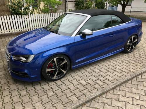

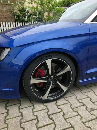

ich habe ein S3 Cabrio gekauft, welches die H&R 28 810 Federn in Verbindung mit Magnetic Ride verbaut hat.
Muss ich dabei Angst haben, dass die Antriebswellen zu sehr belastet werden oder sogar zu viel Druck auf das Getriebe geben oder ist die Tieferlegung noch in der Toleranz?
Gemessene Höhe vorne: 325mm Hinten 320mm
.jpg
@caraddiction schrieb am 11. Mai 2019 um 21:19:13 Uhr:
die Belastung sollte etwas höher sein, aber Sorgen muss man sich nicht machen. In meinem Freundeskreis gibt es genug, die schon seit Jahren mit Gewindefahrwerk oder Federn fahren und nie ein Problem mit den Wellen hatten. Die letzten Jahre bin ich auch etwas tiefer gefahren als aktuell und hatte nie ein Problem.
