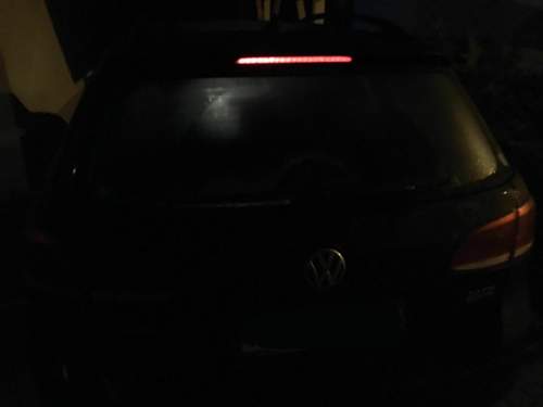

Ich habe seit heute Morgen auch solch ein Problem, die dritte Bremsleuchte glimmt. Wenn man den Schalter im Kofferraumgriff nur betätigt ohne den Deckel an zu heben ist es aus, dafür geht die Innenbeleuchtung an. Wenn es der Kabelbaum ist, wird dann ein Fehler abgelegt? Ich hätte noch eine Garantieverlängerung habe aber eine AHK nachrüsten lassen. Die AHK wurde nicht bei VW eingebaut. Kann man die AHK ausschließen?
Kann jemand was zu den Kosten sagen? Über die Suche habe ich ca. 80,-EUR für den Kabelbaum gefunden. Da ich über 100TKM eine SB von 150 bei der Garantieverlängerung habe, könnte das sonst die Werkstatt von der AHK (wo ist sonst immer bin) machen...
Wie schlimm ist das für die Batterie? Leuchtet schwach, auf dem Bild sieht es viel heller aus als es ist...

Img-4034
Sofern die 3. BL LED hat, ist es kein Problem. Mein B7 (Bj.10/2012) stand im Frühjahr auch mal 5 Tage so.
Problem ist folgendes:
Aufgrund Materialfehler (es gibt bei VW dazu die TPI2039431/1 vom 28.01.2015) bricht die Wischwasserleitung oben im Übergang zur Heckklappe. Je öfter diese benutzt wurde, um so wahrscheinlicher tritt der Fehler auf.
Das Wasser läuft dann durch das Leck entlang des Kabelbaums bis runter in die Kofferraumseitenverkleidung und sammelt sich an der Steckverbindung des Kabelbaums. Die Steckverbinder korrodieren und es gibt Kurzschlüsse.
Gelesen habe ich bei meiner Recherche auch von daraus resuliterenden größeren Schäden in der Elektronik, kann ich selbst aber nicht bestätigen.
Wenn ihr eine "Bestätigung" für den Fehler braucht: Wischwasser hinten etwas länger laufen lassen und dann hinten rechts an der Verkleidung des Kofferaums, Übergang Himmel zur D-Säule schauen, ob es da nass wird. Manchmal sieht man dort bei hellem Himmel auch schon so die Wasserränder.
Lösung:
es hilft tatsächlich nur, den kompletten Kabelbaum zu tauschen, da der so komplex zusammengebaut und verklebt ist, mit den ganzen Klipphalterungen und vor allem auch def Führungshülse in der Heckklappe.
Teilenummer 3AF971148K, bei meinem Freundlichen hat das 80,56 inkl. MwSt. gekostet.
Zusätzlich kann es sein, je nach Verottungszustand, dass ein neues Steckergehäuse gebraucht wird (1T0972711A / 4,59€) und die Pins, welche es nur mit Kabel gibt, nennt sich "Einzelleitung", ist jeweils ein Stück Draht mit zwei Pins dran (00979020E) zum stolzen Preis von 4,59€. Drei Kabel habe ich gebraucht.
Der Alte stecker muss abgeschnitten, der neue leere mit neuen Pins bestückt und dann an die Leitungen mit Kabelsteckern (Baumarkt) verbunden werden. Materialaufwand gesamt ca. 100,-
