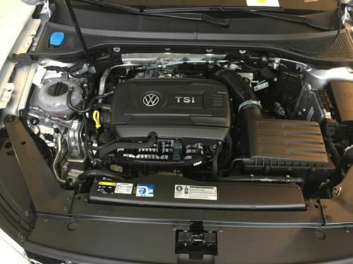

Da ich für meine Standheizung fast alles da habe, hat jemand vielleicht mal ein Bild vom Motorraum? Da die Batterie nach hinten wandert bräuchte ich ein paar Eindrücke.
Falls jemand bei Rostock wohnt würde ich auch gerne mal vorbei kommen. (gerne per PN melden)
Wenn die Batterie dabei nach hinten "wandert", braucht man aber auch lange Batteriekabel mit Befestigungen, pyrotechnische Kabeltrenner mit deren Ansteuerung und möglichst auch die Starthilfekontaktpunkte vorn im Motorraum.
Bernd.
Die Kabel sind bei VW zu beziehen. Das sehe ich nicht als Problem.
@Shanny schrieb am 20. November 2015 um 11:39:33 Uhr:
@br60 schrieb am 20. November 2015 um 12:04:32 Uhr:
Bernd.
Aktuelles Bild 280 PS mit Standheizung :-)
Danke. Dann wundere ich mich, warum die Batterie nach hinten wandert bei der Werksverbauten Standheizung.
Die Batterie ist oben Rechts, und die Standheizug unten links... Von daher brauche ich das wohl nicht machen.
