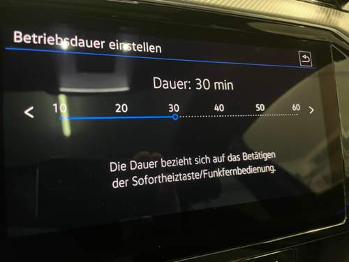

Unterstellen wir mal, dass die App dieselbe ist und dann die SW Version ausschlaggebend... warum geht es dann trotz Update des Klimabedienteils im Juli 2022 bei mir immer noch nicht. Muss dann die Software des MIB3 (Navieinheit) selbst sein, die das dann "abwehrt"?
@TPursch Wenn ich die FB benutze, heizt er auch genau 30 Minuten. Das hat mein alter GTE aber auch schon getan.
Es ist schon seltsam mit den GTEs...

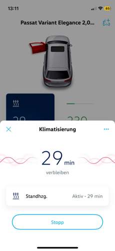

Hallo, ich habe da mal eine Frage. Fahrzeug ist ein Diesel mit SH. Kann man in der VW App die Laufzeit der SH ändern? Ich habe nichts gefunden. Bei mir läuft Sie nur 16 min. Per Fernbedienung oder Soforttaste lässt sich die Laufzeit bis zu 60 min einstellen.
Danke für eure Bemühungen
Ich hatte angenommen, dass die 30 Minuten im Auto von der App übernommen werden. Deine App startet bei 16 Minuten und zählt dann zurück auf Null?!
Aber stimmt: die 30 Minuten in der App kann ich nicht verändern… hmm…
.jpg
Bei dir steht die Zeit aber auf 30 min. Das reicht glaube ich völlig zum abtauen der Fenster. Bei 16 min, so wie bei mir, wirds knapp. Mal schauen, vielleicht hat ja noch jemand eine Idee.
Danke, und ein schönes Wochenende
