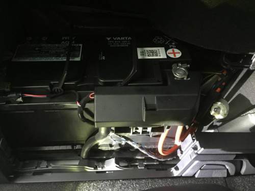

Version 45/2016 der Standheizungs Batterie im Kofferrraum !
@SCORELI schrieb am 20. November 2015 um 19:02:33 Uhr:
Hat sich da was geändert im Gegensatz zu vorher?
Besser zugänglich und Halterung einfacher zu lösen ;-)
