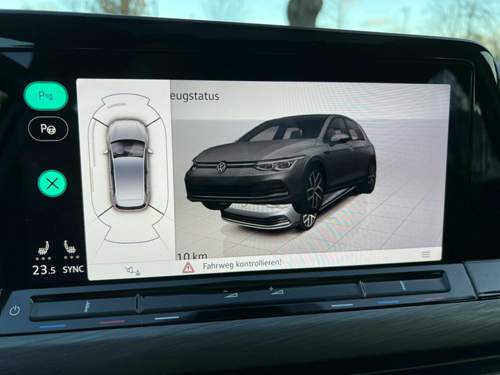

Auch schön 2 Autos übereinander.

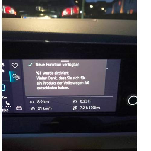

Wenn bei Deinem die Software gestartet wird, erscheint bei Dir auch der 0,1% bla, bla, bla ... aktiv! danke das sie sich für .... entschieden haben. Mal ist bei meinem die Software schneller und dann erscheint der Hinweis oder der Hinweis ist schneller und dann erscheint der Startbildschirm und bestätigt man mit OK
