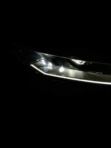

Guten morgen,
Ich hoffe auf dem Bild sieht man es einigermaßen gut.
Ist das ein Mangel? Sieht so aus als ob der Scheinwerfer von innen leicht beschlagen. Ist mir jetzt schon öfters aufgefallen.
Sollte man deswegen jetzt schon zum VW Händler?
Beschlagene Scheinwerfer sind vollkommen normal. Bei feuchter Witterung kommt das vor. Beim fahren geht das wieder weg. Bei den LED Scheinwerfern dauert das nur etwas länger, da sie nach vorne keine wärme abstrahlen.

Hi
ich hatte das mit Xenon bei meinem A4 vor Jahren https://www.motor-talk.de/.../...r-flecken-von-innen-t2374394.html?...
Als sich Flecken gebildet hatten und diese dann nicht nur beschlugen sondern auch vereisten (zuerst hieß es wie immer STand der Technik, offenes System blabla) hab ich auf Streubild hingewiesen und flux waren sie getauscht und ich hatte nie wieder beschlagene SW
okay dann schaue ich mal, wie die scheinwerfer aussehen, nachdem ich ein bisschen gefahren bin. fällt mir halt immer nur auf, wenn ich ans auto gehe. habe noch nie geschaut, wenn ich mich vom auto entferne 🙂
Sorry, aber normal ist ein schwitzender Scheinwerfer sicher nicht - ob das problematisch ist, ist wiederum eine andere Diskussion.
Ich würde zum Händler fahren und das zumindest vorstellen. Dann ist es in der Kundenakze vermerkt und wenn es problematisch wird, kann man Dir keinen Vorwurf machen zu spät das Problem aufgezeigt zu haben.
Doch, es ist normal. Es kommt immer nur auf die Menge an. Die Menge auf den Bildern ist aber noch komplett im Rahmen. Mein Passat und eigentlich alle Autos davor hatten das auch manchmal.
