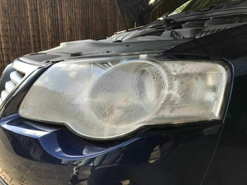

Ja ich weiß, falsches Auto. Aber das ist Beschlag.. 😁 Nachdem meine Werkstatt mal nach dem Tausch der Standlichtbirne den Deckel vergessen hatte.
Und ich bin auch der Meinung das Feuchtigkeit im Scheinwerfer egal bei welcher Witterung nicht sein darf. Das Ding sollte dicht sein, da findet doch kein Luftaustausch statt. Man muss nur dafür sorgen das der Scheinwerfer einmal mit trockener Luft "gefüllt" wird und dann Beschlägt auch nix.
Img-4969
OMG! Da hat aber jemand richtig Ahnung. Der Scheinwerfer ist NICHT Luftdicht. NIE! Es ist hier doch schon erklärt worden warum? Lesen hilft. Manchmal hilft es aber auch im leben, wenn man nur ein bisschen in Physik aufgepasst hat. Dann wüsste man auch warum der Scheinwerfer nicht Luftdicht sein darf.

Normal kann ich das nicht bezeichnen. Hatte das auch bei keinem Fahrzeug, abgesehen von meinem S4 B6. Da aber so extrem, dass beide BiXenon-Scheinwerfer getauscht wurden.
Da bildeten sich riesengroße Tropfen. Ich meine bei Audi kam es damals auf die Größe der Fläche in % an und ob der Beschlag spurlos abtrocknet oder sich Tropfen bilden, die dann innen an dem Scheinwerferglas hinunter laufen.
