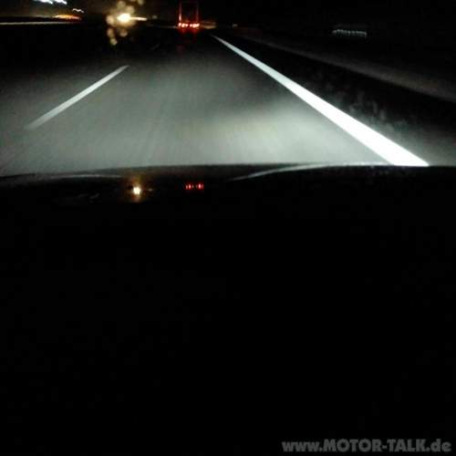

habe wiederholt bei Temperaturen unter null das gleiche Problem. Der rechte Scheinwerfer fährt nach einem kurzen Zucken wieder in die Grundposition und leuchtet herrlich die ersten 2 - 3 Meter vor dem Auto aus, ganz toll. Mein Freundlicher hat dazu keine Aussage treffen können und überlegt wie mir geholfen werden kann.
Kann das identische Fehlerbild Zufall sein ? S. Foto (leider sehr schlechte Quali). Sehr seltsam...Wird das im Fehlerspeicher abgelegt?

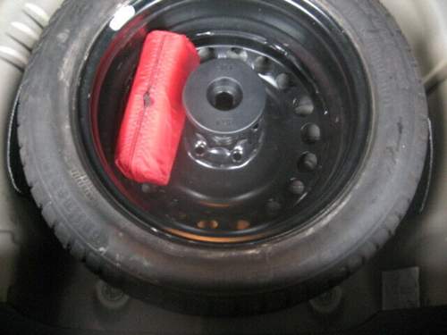

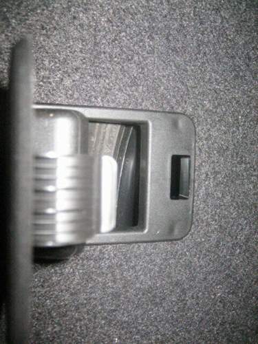

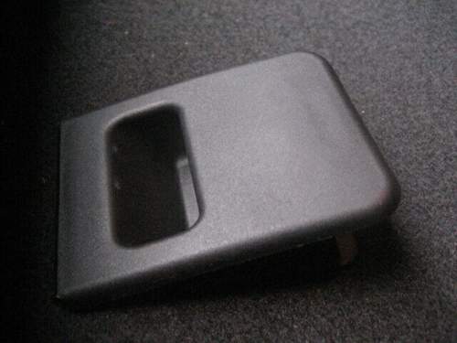

Heute habe ich mein Ersatzrad der Größe 205/55/16 aus jux in die Reservemulde reingelegt und festgestellt, dass sich der Kunststoffgriff des Kofferraumbodens nicht bündig versenken lässt. Nur wenn das Reserverad in der Mitte nicht befestigt wird und ganz nach hinten gezogen wird, lässt sich der Griff versenken.
Nachteil:
das Rad poltert in der Mulde beim fahren :(
Nächste Woche hole ich meine 18 Zoll Sommerreifen beim ;) ab, da werde ich das Thema kurz ansprechen. Mal schauen was der Werkstattmeister dazu sagt und ob´ne gute Lösung für findet. Ich glaube bei VW sind 16 Zoll Ersatzräder für die Mulde nicht vorgesehen.
Ansonsten bei Km 3000 und paar kaputte alles prima funktioniert und bin mit dem Wagen zufrieden :)
