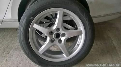

sehe das zwar nicht als "Mangel",
sieht bei meinem genauso aus. Reserverad 215/55 17 7J 17"

@Robert17767 schrieb am 7. Januar 2016 um 16:32:57 Uhr:
Habe vergessen, das ich das Reserverad selber "nachgerüstet" habe.
Rial-Felge mit einem Hankook Ventus Prime 2. 215/55 17W Eine ABE lag mit dabei man braucht auch keinen Zentrierring und andere Schrauben.
Kostete 204€
Gruß Robert
