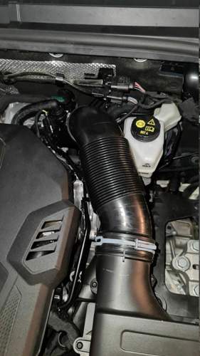

So sieht mein Inlet-Schlauch Übergang jetzt aus (HG Inlet). Das hält bombenfest und ist dicht.
Obenrum hat er jetzt gefühlt weniger Probleme Luft zu bekommen.

Sind da denn verschiedene Schläuche verbaut?
Habe seit Freitag auch das HG-Inlet und überhaupt keine Probleme mit dem Schlauch gehabt.
Ist ein Benziner mit MKB: CJXA.

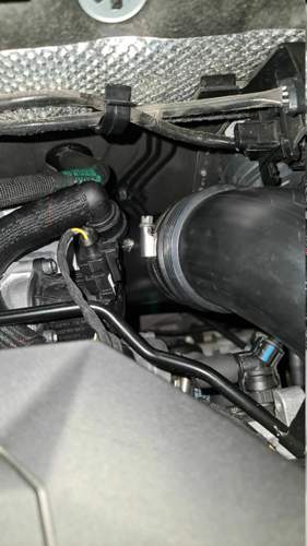

Ich habe gestern das Turboinlet von HG verbaut. Das ganze hat ca 15min gedauert. Leider passt der originale Schlauch nicht über das Inlet. Ich habe den Schlauch stramm in das Inlet stecken können und der Übergang ist mit einer Lage selbstverschweißenden Klebeband versiegelt (wäre nicht mal nötig gewesen). Ich habe dabei mal den Turbo inspiziert und kann sagen, dass die Stage 1 bis jetzt null Auswirkungen hatte. Kein Spiel an der Turbine und kein Öl davor. Außer den üblichen Ölnebel aus der Kurbelgehäuseentlüftung sieht alles aus wie am 1. Tag. Dadurch das ich die OEM Ansaugung modifiziert habe, höre ich schon einen Unterschied. Das Inlet ist aber erst oberhalb von 4000 Umdrehungen effektiv. Mal sehen wie es sich auf der Autobahn verhält. Leider konnte ich im Urlaub keinen vernünftigen Sprit tanken und habe sogar noch 95 Oktan mit drin 🙁

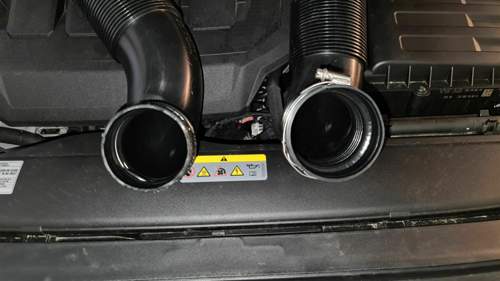

ich habe auch nicht damit gerechnet... ich habe ja wie du auch den IS38 Turbolader. Mich hat es gewundert weil im Netz sonst keiner von dem Umstand berichtet. Plug and Play sozusagen 😕
Konntest du deinen Schlauch einfach so über das Inlet stecken? Ich habe mal eine Mail an HG gesendet.
Ja, passte ohne Probleme... Schelle ordentlich aufdrehen, (habe ich dann auf den Schlauch in Richtung Luftfilterkasten geschoben) dann Schlauch drauf und Schelle drüber...
Fertig...
bei mir passte allerdings dafür das GFB DV+ nicht besonders gut zum Inlet... da hatte ich Schwierigkeiten den Schlauch der KWE vernünftig drauf zu bekommen...
hmm dann muss mein OEM Inlet und Schlauch anders sein... kann ich mir aber irgendwie nicht vorstellen. Einzig das bei den OPF Motoren etwas geändert wurde. Dann würde es aber alle DNU Motoren betreffen. (Golf R, T-Roc R, Cupra etc.).
Kannst du mal schauen ob die die Teilenummer des Rohrs abfotografieren kannst?
So... ich habe mir einen Schlauch mit der TN 656D am Ende bestellt (10 Euro plus Versand). Der passt auf Anhieb auf das Inlet. Es scheint also so zu sein, dass die OPF Motoren ein anderes Inlet und ein anderes Rohr bekommen haben.
