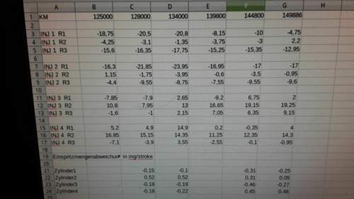

Hier mal die Daten von meinem Passat mit
CFGC Motor.
Er hat die SW 9978 drauf.
Getankt wird nur Aral Ultimate.
Ich muß dazu sagen das die Einspritzmengenabweichung
im Stand bei warmen Motor abgelesen wurde.
