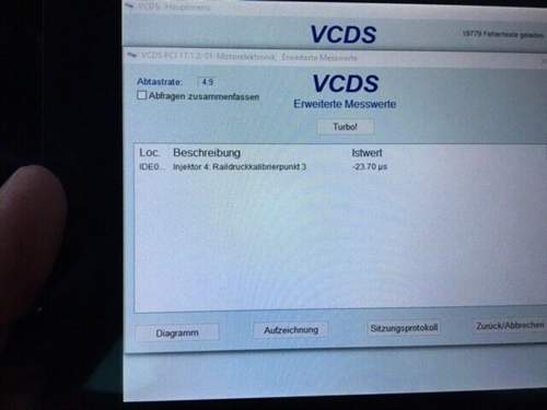

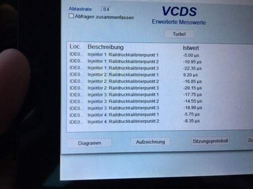

So ich greife das Thema mal eben auf. Auch ich habe das Liqui Moly Diesel Systemreiniger Additiv benutzt. Vorher waren meine Werte der Injektoren sehr unschön. Daher wollte ich in einem Selbstversuch testen ob das Additiv eine Besserung bringt. Sie waren sowohl im Minus und plus Bereich fast bei eins zumindest Injektoren 2 und 4. Mittlerweile habe ich mit VCDS die Werte neu ausgelesen nachdem ich eine Tankfüllung damit gefahren bin. Die Werte haben sich stark verbessert. Liegen mittlerweile maximal bei plus minus 0,15 maximal. Ich kann dieses Additiv daher aus eigener Erfahrung sehr empfehlen. Gruß Dennis
Bei hohen Minuswerten (-19 oder -25) helfen diese Additive nicht, oder?
@Digger-NRG schrieb am 24. Juli 2017 um 13:03:03 Uhr:
Ernsthaft Digger? Meintest du wirklich - 25? Kann ein Injektor wirklich solche Abweichung verursachen? Bin gerade echt geschockt. Ich dachte schon meine Werte waren schlecht.
Ich denke, bei einem Preis von unter 15 € für das Additiv, ist es zumindest einen Versuch wert. Neue Injektoren kämen auf jeden Fall mehr. 😉
Ja ich habe einen der ist um -20. also Nadelsitzverschleiß. Mein Passat neigt eigentlich von Anfang an zu hohen Minuswerten.
Hatte aber nie Nachteile. Der fährt schon immer so. Mir wurde mal gesagt, man muss sich nicht verrückt machen. Alles bis -45 sei in Ordnung 😉
@Passatfreunde sicher dass du von den Schließzeitkorrekturen sprichst wie @Digger-NRG ? Hört sich bei dir eher nach den Einspritzmengenabweichungen an 😁
wieso? 😁 Die Abweichungen kommen bei mir in Summe immer bei 0 raus. Da ist alles tutti. Rest siehe Bild 😉
Img-4222
Img-4223
Muss ja auch so😁 nur kann mir nicht vorstellen dass @Passatfreunde so kleine Werte hat😁
