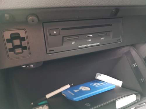

Wofür möchtest Du W-Lan im Wagen nutzen?
Laut deinem Profil hast du ein Discover Pro und kannst somit eine GSM Datenkarte im Wagen nutzen.

Das Discover pro hat einen Zugang für eine GSM-Karte, ich aktualisiere darüber zb. immer meine Navikarte. 😉

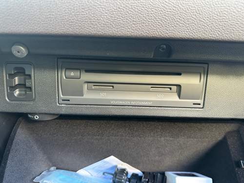

Ah was ihr meint, ist der Slot im dp, den man mit dem größeren connect Paket hat?
Ich habe nur das Basic und deswegen 2 sd slots.
Und ja, wegen dem Handy ist es zweitrangig. Geht mir eher darum, mein Handy und mich zu entlasten (auf dem iPhone ist des starten des Hotspots anders als auf Android ^^). Und damit das navi online ist, auch wenn ich das Handy mal daheim lasse.
Ich kannte das Discover pro bis jetzt nur mit dem slot für eine GSM-Karte wie bei meinem Wagen.
