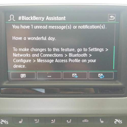

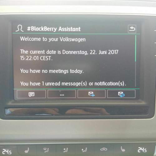

Mein Mr.BlackberryAssistant hat Mrs.CarNet getroffen!
Das habe ich schon lange erfolglos versucht herzustellen. Was ist da der Trick dabei?
