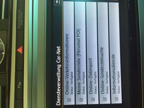

Übrigens habe ich jetzt mal meinen Onlineverbrauch für Car Net Dienste überwiegend nur Verkehrsdaten abrufen für einen Monat nachgeschaut. Es sind rund 30MB!!! Also so gut wie nix und in Verbindung mit einer kostenlosen Sim (100MB) frei eine nette sinnvolle Spielerei! Vielleicht interessiert es den einen oder anderen! Gruß
