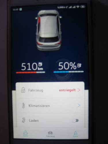

Ich spreche noch mal den Verbrauch an. Unser eHybrid hat 9000 km Laufleistung. Im Herbst letzten Jahres hab ich die Fahrdaten im We Connect bei ca. 4400 km zurückgesetzt. Wir hatten 3 Kurzurlaube in Deutschland hintereinander mit mehreren Langstrecken geplant. Ich wollte den Verbrauch auf Langstrecke unzerstückelt, also in eins haben.
Von den seit Herbst gefahrenen 4612 km waren ca. 3200 km Langstrecke, Autobahn und Landstraße, überwiegend im Hybridmode.
In den Anhängen die Daten vom Herbst bis gestern. Wobei ich sagen muss, der Wagen war in der Zeit ein paar mal mit stundenlanger Zündung an, zu Updates und Service in der Werkstatt. Beim Service, wo es Unklarheiten gab, fast 3 Stunden.
Unser Fahrprofil: I.d.R. elektrisch im Radius von ca. 40 km. Stadtverkehr und Landstraße, wenig Autobahn. Natürlich auch weiter entfernte Besuche und Urlaub. Wir fahren überwiegend ruhig.
