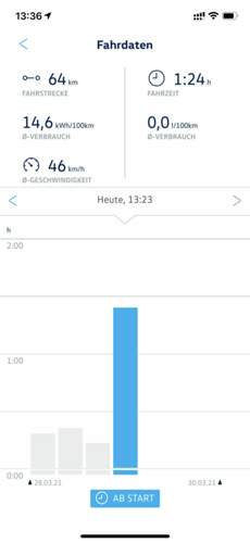

@Reinhard_eHyb schrieb am 24. März 2021 um 19:16:42 Uhr:
@Passat3c25 schrieb am 24. März 2021 um 16:38:17 Uhr:
heutige Fahrt zur Arbeit , bei +14 °C Außentemperatur
Sehr guter Wert! Rückfahrt ebenso?
Licht an und 1°C Außentemperatur

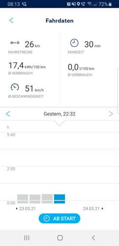

@Passat3c25 schrieb am 25. März 2021 um 08:18:11 Uhr:
Mit Heizung?

@bauerausol schrieb am 25. März 2021 um 08:20:09 Uhr:
Mit Heizung?
nein ....war aus

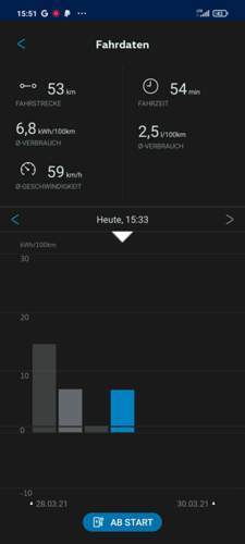

Hier einmal von heute, allerdings sehr entspannt und maximal 80 km/h über Land und durch die Stadt.
Außentemperatur 20 Grad, alles im Flachland.
Beabda22-4aa2-4f06-8e39-321c94dd75b2
@Tasien0 schrieb am 30. März 2021 um 15:20:37 Uhr:
Und wenn du ihn jetzt an die Steckdose steckst werden ca 12 oder 12,5 kWh reingehen. Damit ist man dann bei ca. 20 kWh Verbrauch. Wenn die 14 kWh stimmen würden müsste man ja gut 80 km kommen.
Also hochgerechnet wurden mir schon über 70 angezeigt. 80 kann man bestimmt schaffen. Ich finde aber auch die Verbräuche im Hybrid Modus nicht schlecht.
Screenshot-2021-03-30-15-51-08-560-de-volkswagen-carnet-eu-eremote
@pernmich schrieb am 31. März 2021 um 11:13:51 Uhr:
Selbst mit den 20 kWh gerechnet mal 0,25€ für meinen Haushaltsstrom sind das 5€ tatsächliche Kosten je 100 KM.
Das muss man mit einem Verbrenner erst mal schaffen, selbst wenn man so schleicht wie ich in der Fahrt.
Wollte das tatsächlich mal ausprobieren, bei „normaler“ Fahrweise zeigt der Bordcomputer aktuell um die 18 kWh an, dass ist dann vermutlich eher ein realistischer wert.
Mein Minimum bis jetzt (rein elektrisch) liegt bei 13,1 kWh/100km.
Ich muss aber 20-25% Ladeverlust dazurechnen.
@phil360 schrieb am 31. März 2021 um 12:01:19 Uhr:
Das ist wirklich extrem gut. Das schaff ich irgendwie nicht im entferntesten.
Aber rein elektrisch fahren ist außer in der Stadt ja sowieso nicht interessant. Die Leistung reicht ja dann nicht mal zum überholen.
