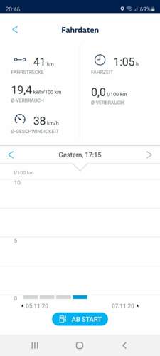

Nö. Auch wenn es am letzten Samstag mit ca. 15 Grad recht warm war, bin ich mit Heizung losgefahren (ohne Vorwarnung), die auch gut warm gepustet hat.
2x Sitz- und Lenkradheizung waren zudem an. Verbrauch nach 41 km = 19,4 kWh/100 km.

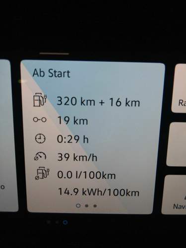

Ich kann nicht so meckern. Ich bin heute 36 km nur durch die Stadt, nie vorgeheizt. 3 km hier hin, 4 dort hin, zurück und wieder 7 km da hin und so weiter und so fort… Natürlich vorrausschauend, aber auch mal mit leichtem Reifenschlupf an der 70 km/h Ampel angefahren 😉
21,6 kWh laut Anzeige. Ist doch OK.
