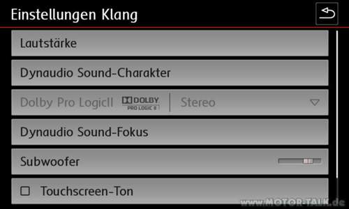

Hab mal 'ne 5.1 DVD eingelegt. Der Sub wird defnitiv angesprochen, allerdings mit weniger Pegel als bei den anderen Quellen.
Bezüglich den ProLogic Auswahloptionen Stereo - Wide - Small sind diese bei FM ebenso nur auf Stereo beschränkt.
DAB und die anderen Quellen haben alle 3 Optionen.
Da-7
DVE, dann teste nochmal dazu ob der bass regler den sub steuert wenn er angesprochen wird. Der sub sollte nur durch den sub regler steuerbar sein dann wäre es ein eigener kanal mit seperater regelung (LFE Kanal halt)
Hab mal ein 50Hz Signal über die SD Karte eingespielt. Aktiv ist dann nur der Sub (oder der einzige der es wiedergeben kann), dessen Pegel ändert sich auch dann, wenn man den Bassregler ändert, also nicht nur den Subwooferregler.

Okay. Bei mir ist der Subwoofer dann komplett weg. Nur in Stereo kann ich den Subwoofer hören und regeln. Muss ich wohl mal zum Freundlichen.
Als ich noch den Dynaudio Sub drin hatte, hab ich bei 5.1 auch kaum was vom Bass mitbekommen. Jetzt mit dem IL Sub und der Endstufe ist mehr, aber doch deutlich weniger als bei den anderen Quellen.
Würde man neudeutsch wohl als lineare Auslegung bezeichnen 😛
Ich muss mich übrigens korrigieren, was "Dolby Digital" angeht!
Auch bei meinem ca. 6 Wochen alten neuen B8 ist "Dolby ProLogic" im DSS enthalten.
Warum ich dennoch die Einstellung "Small/Wide" nicht zur Verfügung habe, weiß ich nicht.
Kann es sein, dass die "Small/Wide" Einstellungsmöglichkeit nur beim Discover Pro bzw. Composition Media Pro
enthalten ist, wegen DVD-Abspielmöglichkeit?
versehen
