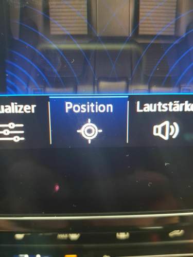

mein Passat Variant MJ 2021 mit Discover Media hat folgendes Problem: Vorne rechts ist die Lautstärke deutlich höher als vorne links.
Im Folgenden die Lautstärkeunterschiede in übersichtlicher Form von den angehangenen Videos:
1. Dynaudio_Soundsystem_Software_0270: Vorne links 96,1 Dezibel, vorne rechts 99,6 Dezibel
2. Dynaudio_Soundsystem_Software_0278: Vorne links 95,0 Dezibel, vorne rechts 99,6 Dezibel
3. Dynaudio_Soundsystem_Software_0270_Vergleichsfahrzeug: Vorne links 96,3 Dezibel, vorne rechts 96,9 Dezibel
Das bedeutet einerseits, dass sich der Lautstärkeunterschiedlich zwischen den vorderen Hochtöner nach dem Update auf die Software 0278 erhöht hat. Andererseits bedeutet es auch, dass nicht der Hochtöner vorne links zu leise, sondern der Hochtöner vorne rechts zu laut ist.
Im Folgenden der Link zum Vergleichsfahrzeug aus dem Volkswagen Zentrum Bergisch Gladbach:
Volkswagen Passat Variant Elegance 2.0 l TDI SCR 147 kW LED als Kombi in Bergisch Gladbach (mobile.de)
Hatte das jemand auch und kann mir jemand bei dem Problem helfen?
Vielen Dank und viele Grüße
Und hier nochmal das letzte Video zum Beitrag vom Vergleichsfahrzeug, ebenfalls ein VW Passat Variant MJ 2021 mit Discover Media und Dynaudio.
hast Du Surrond ausgeschaltet?
Hast Du schon mal Surrond probiert??
