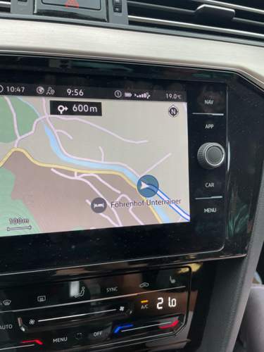

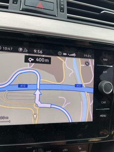

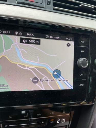

habe bei der Navi Ansicht vorne ein Problem. Der Pfeil läuft bei mir nur mit wenn er rechts unten zentriert ist. Dabei kann man eigentlich nichts sehen. Sobald ich das Bild weiter weg scrolle läuft die Navigation nicht mehr mit. Hat einer so ein ähnliches Problem?
Wo steht denn der Pfeil, wenn auf die Taste automatisch Zentrieren drückt (nur Sichbar bei Annäherung ans Display).
Ansonsten die Standart Abhilfen beim MIB3: Einschalter mehr als 10 sec drücken um Reset zu machen. Härter: Sicherung F17 links unter Lenkrad kurz ziehen.
Ich meine mich zu erinnern, dass das automatische Folgen aufhört, wenn man den Fokus manuell verschoben hat und die Auto-Taste wieder startet.
Wenn alles nichts hilft, dann zum Freundlichen, wo es ohne Garantie aber sehr teuer werden kann.

@Bastian1909 schrieb am 29. Juli 2022 um 14:54:12 Uhr:
Hört sich eher nach diesem Thema an.
https://www.motor-talk.de/.../...n-fahrzeug-nicht-mittig-t7128975.html
Sollte für deinen Händler nicht das große Thema sein, warum das tw. noch immer so ausgeliefert wird, ist eine andere Sache.

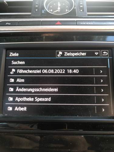

Häh bin ich zu blöde ich kann dieses Fähnchenziel nicht löschen, da kommt kein „bearbeiten“ und „löschen“?!
Und wenn ich sagen würde löschen der Ziele dann sind ja direkt mal ALLE weg oder
Ok ok ich danke erstmal für die zahlreichen Antworten :-)
Da es ja nur EIN Fähnchenziel war war „alle löschen“ hier kein Problem
Löst zwar meine generelle Frage nicht aber das Fähnchenziel ist nun weg
