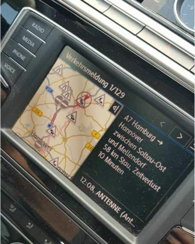

Mal eine kuriose Verkehrsmeldung zum schmunzeln...😛
TMC lässt grüßen

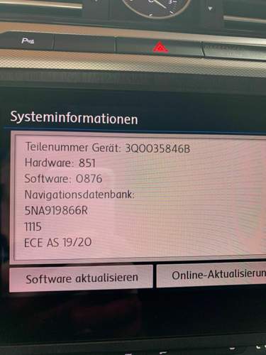

Heute hatte ich mal ganz was Neues: Navi hat ganz normal funktioniert, wenn ich aber in der MFA (ich habe AID) auf Navi geschaltet habe stand dort: Bitte legen sie einen Datenträger mit gültigem Kartenmaterial ein (oder so ähnlich) ...😕
Hatte letzte Woche Inspektion und die haben das DM mit nem Update versehen Software alt 0842 und jetzt 0876.
Laut Aussage gab es dafür eine TPI.
Poi’s inkl. Blitzer sind drin geblieben, läuft alles Problemlos.
