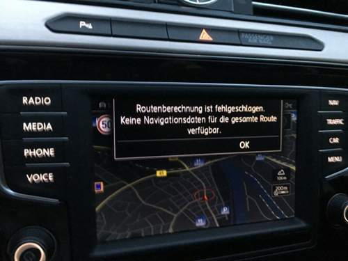

Hi, habe öfter eine Fehlermeldung beim DM , siehe Foto. Passiert wenn ich das Fahrzeug öffne und schnell eine Route eingeben möchte. Wenn ich etwas warte und nach 1 bis 2 Minuten erst eine Adresse eingebe dann funktioniert es. Aber manchmal hat Manns halt eilig... kennt jemand das Problem oder hat jemand ein Lösungsvorschlag?
Ich habe das gleiche Problem und bislang noch keine Lösung gefunden. Updates des DM wurden vom Händler gemacht, die Navi Karten haben er und ich jeweils mal erneuert. Beides ohne Erfolg.
Selbst sehr simple Routen (bspw. innerhalb einer Stadt) scheitern manchmal beim ersten Versuch und klappen dann problemlos beim Zweiten...
Muss das DM vielleicht erst die Karten in den Speicher laden? Zieht es sich ja von der SD Karte.
Bei mir taucht dieses Problem nicht nur direkt nach dem Start auf, sondern generell eher unabhängig von der bereits zurückgelegten Strecke und Dauer.
Eventuell ein Problem mit dem GPS Empfänger? Während der Routenführung GPS Signal im Zusatzfenster anzeigen lassen

Generell ja, aber auch im Ausland (also ohne Internet) tritt der Fehler auf.
Erst vorletzte Wochen in Österreich scheiterte die Routenberechnung zum nächsten Billa (3 km), die ungleich kompliziertere nach Hause (725 km) klappte direkt.
Ein wie auch immer geartetes Muster kann ich beim besten Willen nicht finden. 🙁

Das klingt als hätte das System Schwierigkeiten die SD-Karte zu lesen.
Steck die Navi-SD-Karte mal in den anderen Slot und beobachte, ob das Problem dann auch auftaucht.
Das probiere ich mal aus. Danke!

Da die Navigation nur mir SD karte geht und er permanent von der SD KArte liest, kann es nur an der SD KArte, oder am lesegerät liegen....
Steht der Wagen viel in der Sonne, wie oben schon geschrieben wurde die SD Karte schon upgedatet?
