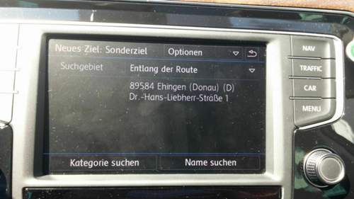

Wie suchst Du denn die Tankstelle?
Bei mir klappt es einwandfrei.
Unter dem Punkt Sonderziele in Navi, dann darauf achten dass oben "Entlang der Route" eingestellt ist, Tankstellen raussuchen und dann werden Dir nur solche angezeigt die mehr oder minder direkt an Deiner Route liegen.
Mache ich seit über einem Jahr und 70.000 km so und habe es noch nicht gehabt, dass eine davon 3 km o.ä. Umweg gewesen wäre.

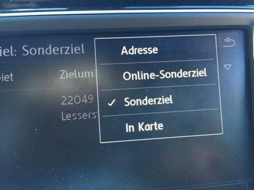

Und genau diesen Punkt gibt es bei mir nicht. Es gibt nur die Auswahl. Distanz und Preis . Mach bitte aml ein Foto
Gruß Rüdiger
Bei mir auch nicht.Siehe Bild. Oder wir machen was falsch?

Wenn die Routenführung aktive ist, dann rechts oben auf die Weltkugel mit dem x drücken (siehe Bild von netman123), dann zeigt er bei mir die Tankst. entlang der Route an.
Sorry habe das DP, sieht aber genauso aus wie bei netman123. Vielleicht geht´s ja so auch beim DM.
Ok, teste das mal, da steht nicht das die entlang der Route sind.
Es müsste auch auf der Karte angezeigt werden können, dann sieht man ja, ob die entlang der Route sind. Probier doch mal aus. Ich mache sonst heute Abend auf dem Weg nach Hause mal ein paar Bilder.
Ich möchte aber wie bei TomTom usw die Tankstellen haben die direkt auf der Route liegen , nicht auf der Karte angezeigt bekommen, denn bei 600 km ist die Karte sehr klein und locker mal 5km neben der Route . Müsste doch einfach gehen. Preis interessiert doch keinen. Wenn die 1 Cent billiger sind aber dafür 20km von der Route weg liegen, was soll der Mist

Also über den Button "Sonderziele" und dann "Sonstige Sonderziele" komme ich zu der anhängenden Ansicht.
Wenn ich dort unter dem Punkt "Kategorie" und dann "Auto..." Tankstellen aussuche zeigt er mit alle Tankstellen an die im weiteren Routenverlauf direkt an der Route sind. Dabei werden neben Autobahntankstellen und Autohöfen auch solche angezeigt die an einer Ausfahrt liegen.
Die auf dem zweiten Bild angezeigte Distanz bezieht sich auf die Entfernung vom jetzigen Standpunkt und geht bis etwa 100 km Entfernung. Auf der Route!
Wohlgemerkt ist das ein DM aus dem Modell Jahr 2015. Vielleicht wurde die Funktion mittlerweile in den Modell Jahren 16 und 17 auch wegrationalisiert.

Mein DP aus 05/2016 kann es auch. Dann sollte es beim DM wohl auch noch drin sein. Hier die Bilder der Reihenfolge nach wie versprochen. Natürlich muss eine Route aktiv sein.
