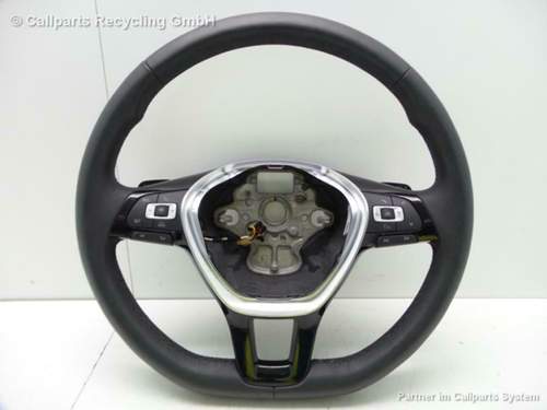

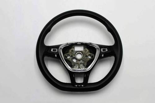

Ja ich habe bei der Bestellung gepennt und nur das kleine Businesspaket bestellt.
Die Lenkradtasten auf der linken Seite sind nun analog denen bei ACC, die GRA hat 2 Funktionen: Tempomat und Geschwindigkeitsbegrenzer, hat nur 1/2 Tag gedauert, funktioniert tadellos und hat knapp 500 EUR gekostet.
@Rengel75 schrieb am 19. März 2016 um 17:46:03 Uhr:
Die Lenkräder sind wohl immer identisch wenn man das Mufo hat.
Na, nicht ganz, hatte vor der Umrüstung ohne GRA auf der linken Seite nur die Möglichkeit Senderwechsel/Titelwechsel und Laut/Leise und Mute Einstellung vorzunehmen.
Ohne GRA / ACC
Mit ACC

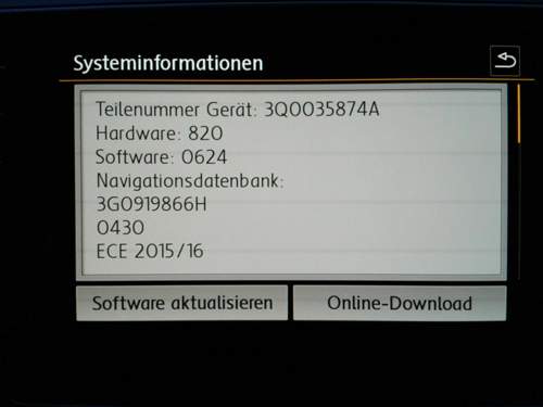

@therealbadboy schrieb am 19. März 2016 um 06:54:54 Uhr:
Welche Software hast du jetzt
Hier der Screenshot
Img-20160321-0559431
