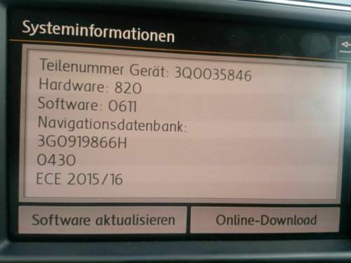

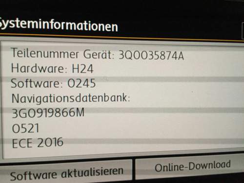

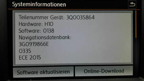

kann mir mal bitte jemand den aktuellen Softwarestand vom DM II nennen ? Das DM II im Firmenwagen meiner Frau macht Probleme und die Werkstatt bekommt es nicht hin.
20160304-161933
Diese Version steht bei mir drin.
Img-20150823-152356
...jetzt können wir zwar alle unser Fotos posten, aber kann das auch jemand aufdröseln, was was bedeutet ??

Es kommt ja auch drauf an was für ein Gerät überhaupt verbaut ist, wir hätten da Delphi und TechniSat.
da ich auf der Teilenummer für eine DM Headunit bin, könnt ihr drei mir vielleicht sagen welches Modelljahr ihr seit und welche Medienausstattung ihr habt?
@netman123: ist deins mit DAB+?
jupp, hat es.
