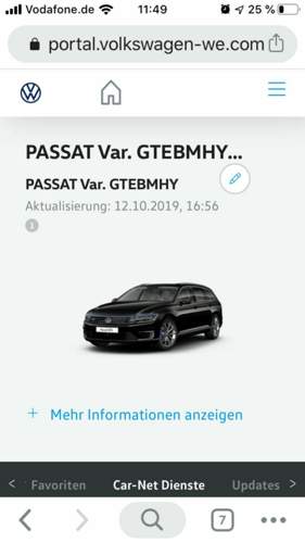

Mein Fahrzeug hat offenbar seit 02.10.19 keine Verbindung mehr mit CarNet (Letzte Aktualisierung)
Kann man im Fahrzeug irgendwas resetten/neu starten, um zu versuchen das Problem zu beheben? DP neu zu starten wird ja kaum was bringen, ausserdem hab ich das schon versucht

Ich hatte den ganzen August über keine Telematik. Nachdem ich diese zurückgesetzt hatte, war alles wieder da
Wie hast Du das gemacht?
VCDS - Telematik-Steuergerät - Reset-Haken in der Codierung setzen.
Gruß, HUK
„Steuergerät neu starten?“ Den ?
Direkt am Fahrzeug gibt‘s keine Möglichkeit ohne diag?
Geht nicht irgendwas in Richtung Sicherung ziehen?
