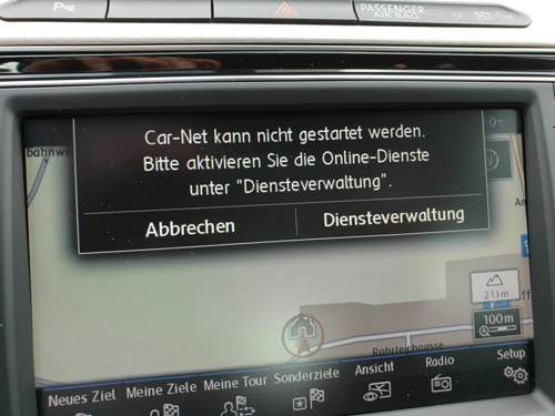

ich habe das Problem, dass im Passat im Menü Car-Net permanent die Meldung erscheint, dass die Dienste nicht verfügbar sind. Der Login über PC und Handy funktioniert bei mir bis jetzt zu jeder Zeit. Auch sendet mein Passat den Zustandsbericht ohne Probleme und die online Verkehrsmeldungen erscheinen auch im Navi. Am Internet des Autos kann es meiner Meinung nach nicht liegen. Ich habe das DP mit Comfort FSE und nutze den hier im Forum benannten Huawei Wingle.
Hat noch jemand das Problem?

Ich habe das Problem nun selbst lösen können. Ich habe meinen Passat als Jahreswagen erworben und das Car-Net war schon vom Vorbesitzer genutzt worden. Also legte ich mir ein Car-Net Profil an und fügte den Passat hinzu. Im Auto habe ich unter den Car-Net Einstllungen die Registrierung vorgenommen und das war anscheinend das Problem.
Ich habe am Wochenende gesehen, dass der Einrichtungsassistent im Bereich Car-Net noch nicht auf abgeschlossen stand. Also habe ich die Registrierung nochmal (damit zum 5-ten mal) aber diesmal über den Einrichtungsassi gemacht und siehe da es funktioniert.
Es macht also anscheinend einen Unterschied über welchen Weg man sein Auto registriert.

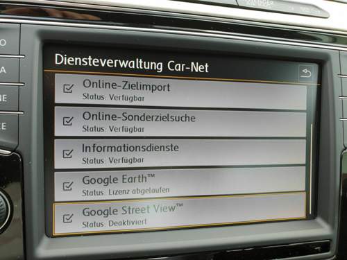

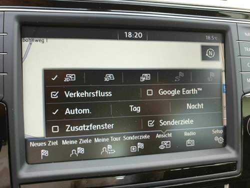

Bei mir jetzt auch wieder.
Nur die Google Maps bringen eine Fehlermeldung, wenn ich sie anhake.
Ich dachte, dass nur Google Street View irgendwann mal nicht mehr gehen sollte, aber auch Google Maps?
Ist das bei euch auch so?
